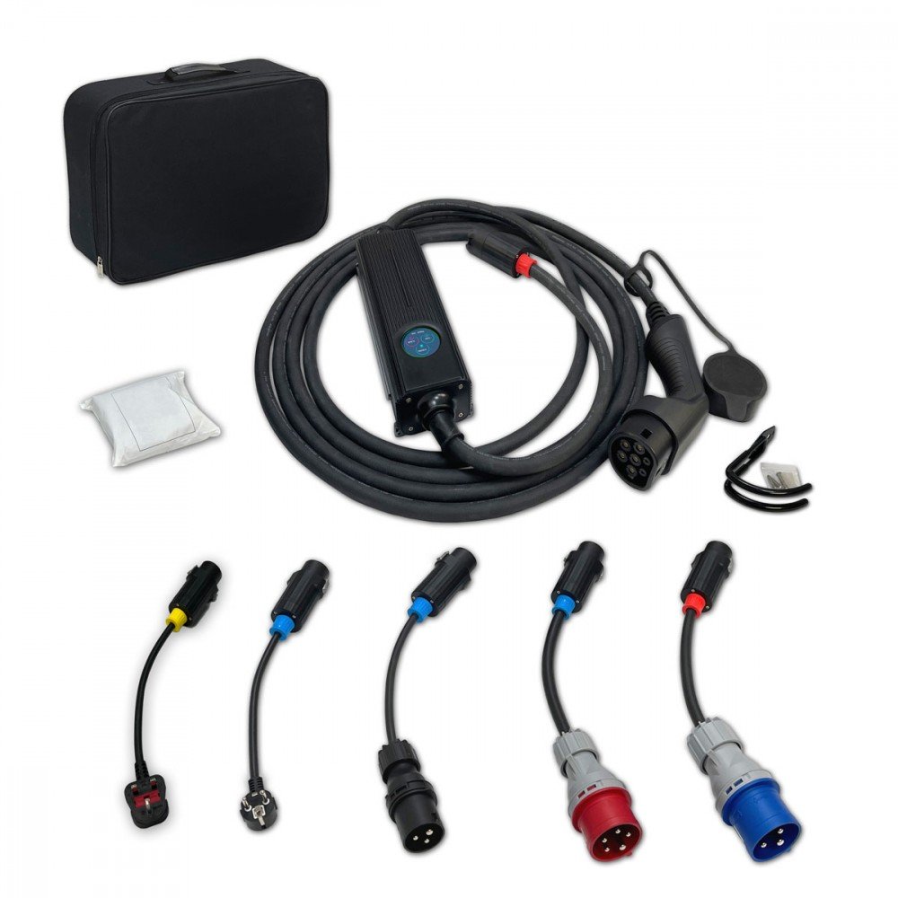

Kennt jemand die genauen Abmessungen des portablen Ladegerätes? Speziell die Abmessungen des rechteckigen Trafos und die Länge des Kabels?
Es gibt ja etliche portable Ladegeräte wie dieses hier z. B .:
AC Portable EV Lader 6m Typ 2 Kabel 3.6kW-16kW + 5 Adapterkabel, Wandhalterung, TragetascheAC Portable EV Lader Typ 2 16kW programmierbar inkl. 5 Adapterkabel, Wandhalterung, Tragetasche - Mit der mobilen EM2GO EV-Ladeeinheit können Sie an jeder…www.fontastic24.de -
Er meint sicher das Notladegerät, was dabei liegt
Danke, genau das meine ich.
