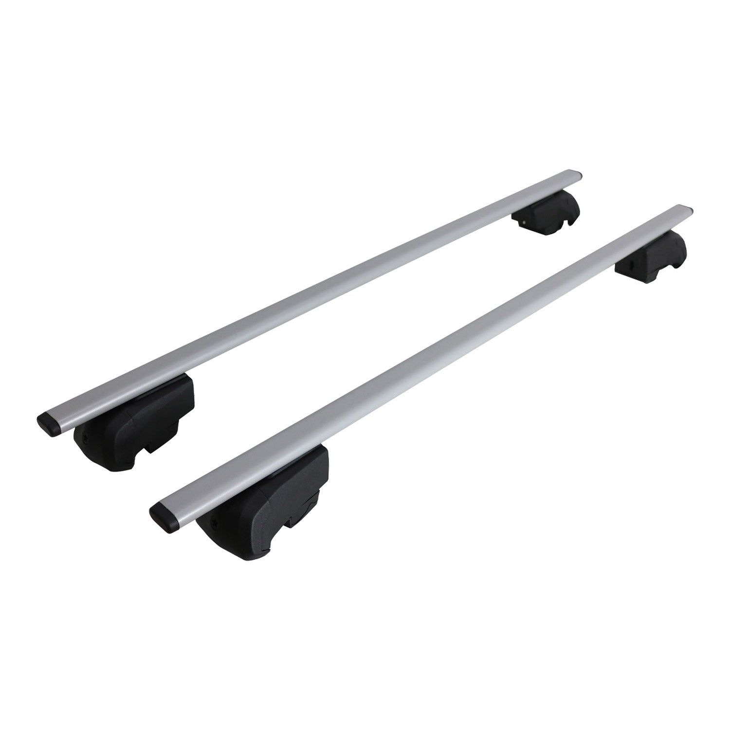

  • Jetzt muss ich das alte Ding hier aus der Versenkung holen....
    Bin auf der Suche nach nem passenden Dachträger über OMAC gestolpert.... die wären schon unverschämt günstig...
    Dachträger Gepäckträger für Genesis GV60 2022-2023Grundträger TÜV ABE
    Dachträger Gepäckträger für Genesis GV60 2022-2023Grundträger TÜV ABE Alu 2 tlg | Kompatibilität: Genesis GV60 Jahren: 2022 2023 | Omac GmbH
    omacshop.de
    Hat da zufällig jemand Erfahrung damit?
