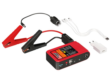

Da es verschiedene Szenarien beim Ioniq5 gab, die die Batterie innerhalb einer Nacht geleert hatten, habe ich mir eine Powerbank/Startehilfe-Batterie aus dem Lidl bestellt. Ich habe sie dann aber nie gebraucht. Aber so teuer war sie ja nicht, das man sie nicht für einen Notfall haben könnte:
ULTIMATE SPEED Mobile Autostarthilfe mit Powerbank »UM…ULTIMATE SPEED Mobile Autostarthilfe mit Powerbank »UMAP 12000 B2« im LIDL Online-Shop kaufen ✓ 90 Tage Rückgaberecht ✓ Schneller Versand ✓www.lidl.deähnliche gibt es ja auch woanders....
