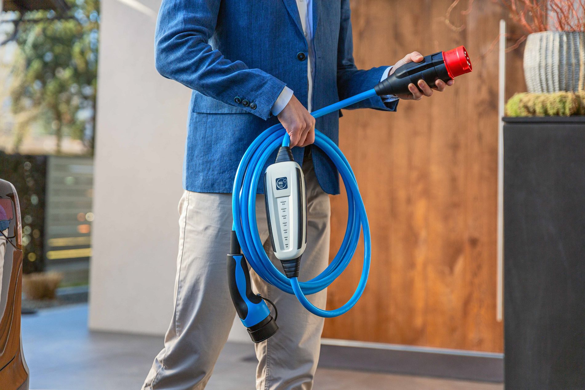

  • Wenn jemand öfters via Schuko laden muss, kann ich nur empfehlen, sich einen Juice Booster zu kaufen. Dieser kann auch die 16A voll nutzen, was gut 3kW erlaubt, da auch eine thermische Überwachung des Schukosteckers vorgenommen wird. Seit mehr als einem Jahr nutze ich den Juice Booster 2 in meinem ID.3. Gerade in älteren Stromnetzen ein Sicherheitsgewinn durch die thermische Überwachung, außerdem kann ich nun die roten Industriesteckdosen nutzen, die ich in dem einem oder anderen Hotel vorgefunden habe. Oder auf Campingplätzen mit den blauen Steckdosen. Einfach ein Gewinn an Ladesicherheit. Klar muss man abwägen, ob das einem ca. 1000€ wert sind
