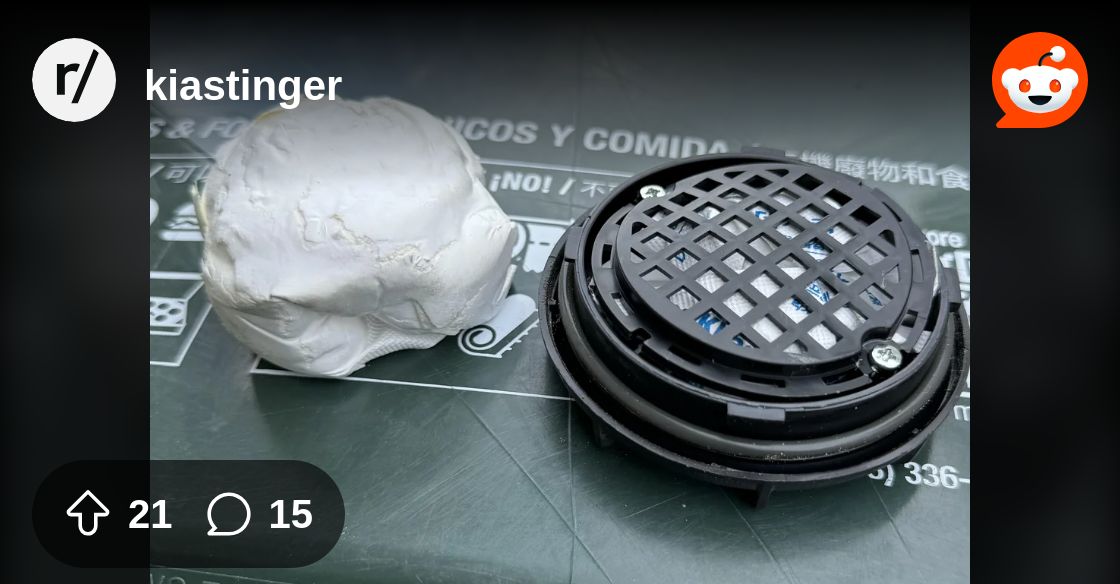

Genau - das ist auf dem Foto vom KIA-Stinger-Beitrag gut zu sehen.
Wird zu einem festen Haufen, der nur noch ersetzt werden kann. Deshalb ja auch meine Aussage zur Billigkonstruktion - wobei ich weniger ein Problem damit hätte, wenn man wenigstens "billig" an das Gehäuse zum Wechseln käme - würde dann die Pads auch gleich aus dem Baumarkt besorgen

Die Scheinwerfer müssen "zum Trocknen" ausgebaut werden. Warum? Weil sich im Scheinwerfergehäuse rückseitig eine kleine schraubbare Öffnung befindet, in der sich ein "Entfeuchtungspad" versteckt. Dieser Kunststoffdeckel ist selbstverständlich so angebracht, dass man ihn nicht ohne Ausbau des Scheinwerfers öffnen kann (Aussage Techniker, der mir zudem ein Foto vom ausgebauten Zustand gezeigt hat). Wie bei den Einweg-Luftentfeuchtern, die Ihr in jedem Baumarkt zu kaufen bekommt, ist das Pad halt irgendwann voll/aufgebraucht - dann heisst es aufgrund der Billiglösung, welche anstatt einer teureren ordentlichen Abdichtung des Scheinwerfergehäuses gewählt wurde, automatisch: Aquarium.

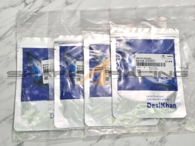

Das aufgebrauchte Pad (in Form eines klumpigen Häufchens) wird also weggeschmissen und durch ein neues ersetzt, welches im Ursprungszustand wie ein dünnes/flaches Taschentuch aussieht.

Es gibt wohl zum GV60 dazu noch keine Bilder/Videos im Netz, daher habe ich zur Visualisierung mal ein paar Beiträge extern im Netz zusammengesucht:

Reddit-Thread zum KIA Stinger mit Bild/Schilderungen einiger Betroffener:
Established in 1999, Shark Racing is the No. 1 source of parts and accessories for Korean cars.
sharkracing.com
Listet interessanterweise ganz viele SeifenKisten der Hyundai-KIA-Genesis-Gruppe - scheint also ein besonderes "Feature" innerhalb des Konzern zu sein.
